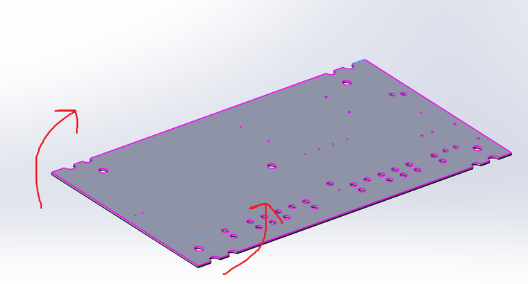

hej,
Jak sprowokować solida, żeby blachę zawijał w górę a nie w dół?

Jaką operacją?
Może odwróć ścianę nieruchomą.
2017-05-31, 12:13
Odegnij/Zegnij. w jakim sensie odwrócenie?
2017-05-31, 14:33
Ja nie rozumiem. Masz płaską blachę i chcesz ją zagiąć w górę? To operacja "Szkic gięcia".
A jesli masz blachę już zagiętą, prostujesz ją operacją "Odegnij" a potem znów zaginasz operacją "Zagnij" to nie tędy droga, w druga stronę nie zagniesz. Operacja "Zagnij" przywraca blachę do kształtu przed "Odegnij".
2017-05-31, 14:46
No tak. Racja.
P.S.
Otwory na opak narysowałem i nie chciałem ich zmieniać ;)
One i tak miały już odniesienia więc zmiana kierunku gięcia pewnie by nie pomogła.
