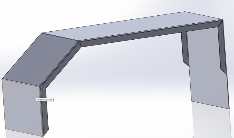

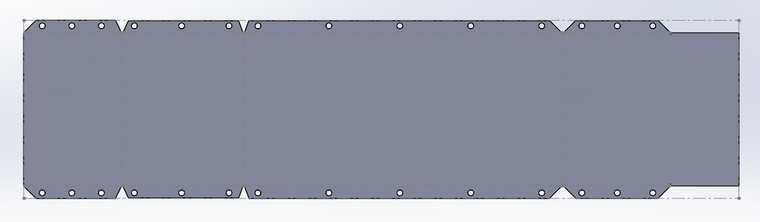

Problem widoczny na rysunkach poniżej.
Rozłożona blacha- są otwory. Złożone- otworów nie ma.

Bo trzeba je wykonać na rozłożonym modelu, ale rozkłada się poleceniem Odegnij a nie Rozłóż. Później, po wycięciu otworów należy ponownie zgiąć element używając sąsiedniej ikonki.

A dlaczego w rozłożonym? Ja zawsze robię w zagiętym elemencie, otwory w kontekście otworów w innym elemencie.
Autor - wrzuć model.
2017-07-07, 11:20
Odpowiedziałem tylko, dlaczego nie widać otworów. To, że można (a czasem wręcz trzeba) robić na zagiętym jest oczywiste. Tutaj chodzi prawdopodobnie o to, że zostały wykonane po rozłożeniu, i wył. rozłożenia otwory są wygaszone.
