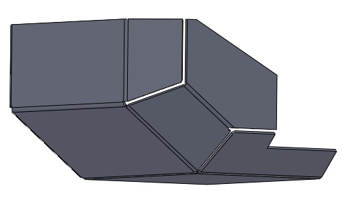

Chce narysowac w SW2011 blache podobna do tej:
o ile ksztaltem podstawowym nie mam problemu, to z odgieciem bocznym (ksztalt mniej wiecej zaznaczony powierzchnia, na czerwono) jest juz problemem.
Probowalem, zrobic odgiecie pionowe, i zastosowac przyciecie narozników, i wtedy powycinac, tak jak mi pasuje, ale moze jest jakis inny - szybszy sposób ??

jest z tym troche roboty ale da sie. Robisz odgiecia a potem wchodzisz w szkic takiego odgiecia i dopasowujesz. Zwroc uwage, gdzie sa spawy. W zalaczniku przyklad.

Na tyle na ile dobrze to widzę odwzorowałem i załączam przykład.
