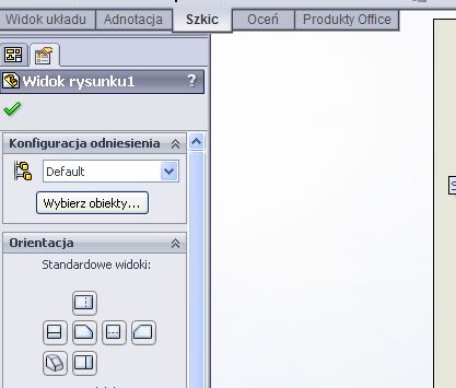

Wstaw do rysunku cały detal.
Potem w widoku rysunku w panelu po lewej stronie ekranu masz okno wyboru konfiguracji (ale to zostaw) a pod nim guzik wybierz obiekty. Jak go użyjesz to w oknie widoku 3d klikasz co chcesz pokazać i już.
2011-06-21, 16:22
no wszystko fajnie ale nie mam w palecie opcji rozlozony model. czy jak wybierasz obiekt to dla tego obiektu pojawai sie rozlozony model na plasko? skad go wziac?
