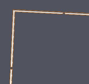

chodzi mi o coś takiego jak na screenach i później np miejsca takie są do wyłamania i własnie szukam uproszczenia takich operacji.
Mikropołączenia wykonuję dwojako:
1. jak na załączonych screenach tylko poprzez operację wytnij
2. przy skomplikowanych kształtach wycinam całość "otworu" i szkicem rzutuję krawędź następnie odsuń i dopiero wtedy ręcznie wstawiam mikropołączenia między dwiema liniami i na koniec wyciągnięcie.
