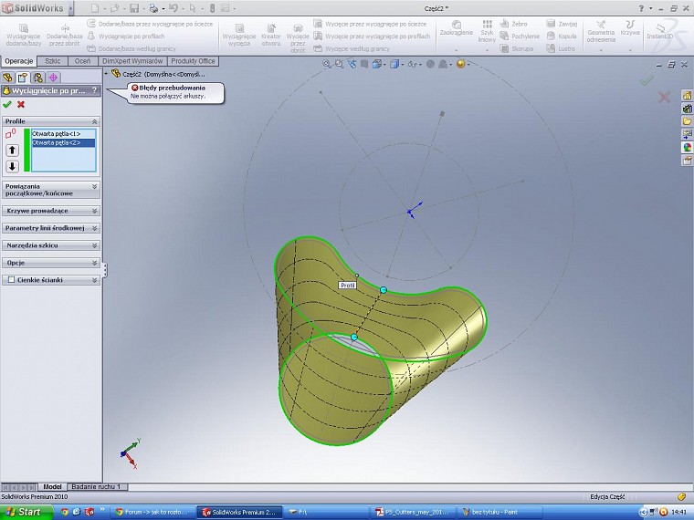

2012-02-16, 14:45
ok tamten temat rozwiązałem , przynajmniej z mojego punktu widzenia, po prostu zmieniłem nieco kszatłt :)
ale teraz mam drugie pytanie, co jest że to nie chce mi się wyciągnąć, a podejrzewam że też i się nie rozloży
2012-02-16, 15:39
Trzeba to naciąć (szkic otwarty) i wyciągać jako blachę od razu. Wg mnie powinna się dać wykonać ale nie będzie widać linii gięcia.
2012-02-17, 06:51
jako blacha dało się wykonać, nie wiem tylko co jest że nie mogę tego zrobić tak ?
