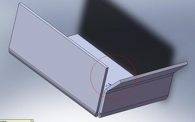

2012-05-27, 21:45
hej, Szukam sposobu połączenia ścian jak na rysunku (wydłużenia tej prostej). Opcja zamknij narożnik działa tylko na prostych odcinkach krawedzi obu ścian. |
2012-05-27, 23:44
Czesc, wejdz w edycje tego zagiecia (w szkic) i dopasuj ten "brzeg" - w tym co masz, jest to odcinek prosty ale mozna go dowolnie "pokrzywic". Najlepiej, jak to zagiecie jest po tymtym bo mozna latwo do krawedzi dopasowac. Pozdr. tomek |
2012-05-28, 07:28
Na tej płaskiej części naszkicuj trójkąt o kształcie dopasowanym do odgięcia i kliknij ikonę Odgięcie Bazowe(Wypust), czyli tę od tworzenia blachy. Stworzy się wypust. |
2012-05-28, 11:33
Acha, patrz ciagle mozna sie czegos nowego dowiedziec, dzieki. Pozdr. tomek |
2012-05-28, 22:49
Dzięki za obydwa sposoby. |
