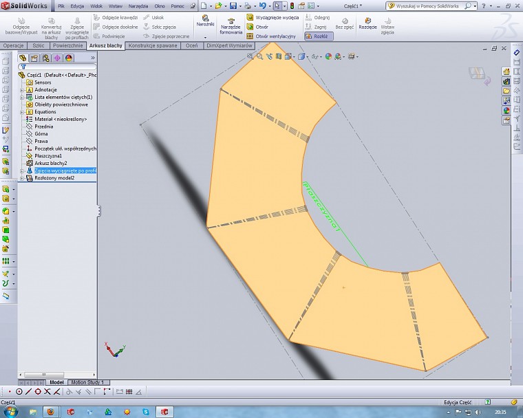

Mam kilka pytań odnośnie wykonywanej w solidzie przejściówki równoległobok-koło , pytanie pierwsze ; czy wykonana w soliworks-ie przejściówka może posłużyć jako prawidłowe rozwinięcie np. zapisane rozwinięcie w dxf na wypalarkę czy to mało precyzyjne na rzędzie i lepiej robić to na np www.lwcad.pl, jeśli tak to na co zwrócić szczególną uwagę oprucz ustawienia współczynnika -k, strony dodania materiału grubości ?

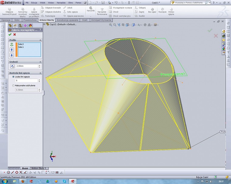

Następne pytanie dotyczy lini gięcia w wymodelowanej przezemnie przejściówce, dlaczego nie rozchodzą się równo po łukach ?

Wszystko może posłużyć jako prawidłowe rozwinięcie jeżeli sposób przeliczania naddatku jest poprawny. Współczynnik k będzie miał o tyle znaczenie, że w takim modelu duża część powierzchnie stanowi gięcie, więc ewentualne błędny wynikające ze źle założonego współczynnika mogą być większe.
Układ linii gięcia zależy od wielkości łuku. Ale jednocześnie przy "bardziej skomplikowanych" elementach (wg pomocy) nie będą one wyświetlane. Przykład: różna ilość segmentów szkicu jednego i drugiego profilu.
Te linie rzeczywiście dziwnie wyglądają porównując podgląd operacji.
2013-01-15, 13:24
Co do linii gięcia to czy zaokrąglileś rogi szkicu prostokąta?

Wyciągnięciem blach po profilach nie da się inaczej.
