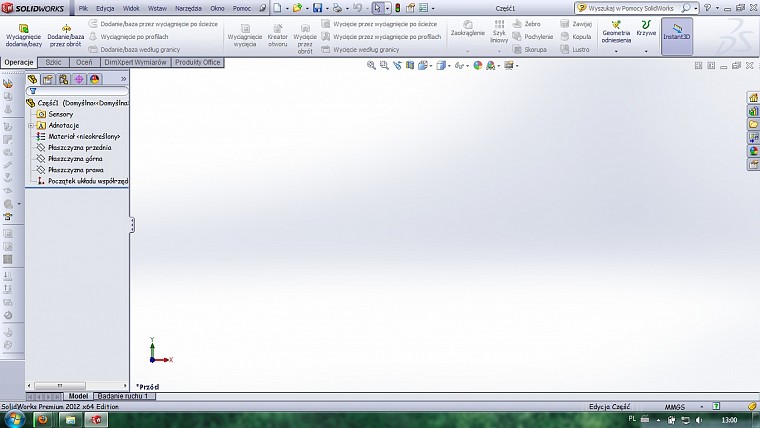

Wirtam, mam do wykonania magazynek. I dopiero miałem zacząć przygodę z arkuszami blachy. Ale odziwo niemoge jej znaleźć w swoim programie. Może mi ktoś powiedzieć, gdzie włączyć tą zakładkę ?? |

Witam, Po pierwsze : Menu>Dostosuj>zaznaczyć 'Włącz menadżera poleceń CommandMenager' Po drugie : Kliknąć prawym przyciskiem na dowolnej zakładce Menadżera i zaznaczyć 'Arkusz blachy' Po tym powinno już być . Pozdrawiam |

Wybrałem: Narzędzia > Dostosuj > Zaznaczyłem na liście arkusze blachy, i pojawiło mi się nowe okienko w lewym roku z arkuszami. Tyle, że ja chciałbym klasycznie w górnej części mieć zakładkę z blachami ![]() Jeśli zaznacz "Arkusze blachy" pojawią mi się zakłądki menu w górnej części. Jeśli zaznacze ptaszkiem "Arkusze blachy" i dam "OK" to zakładki znikną. I zostanie mi w lewym rogu pasek z arkuszmi blachy. Jak to ustawić aby stale było w zakładkach górnych. ![]() EDIT: Już rozgryzłem !!! Wielkie dzięki za pomoc :) |
