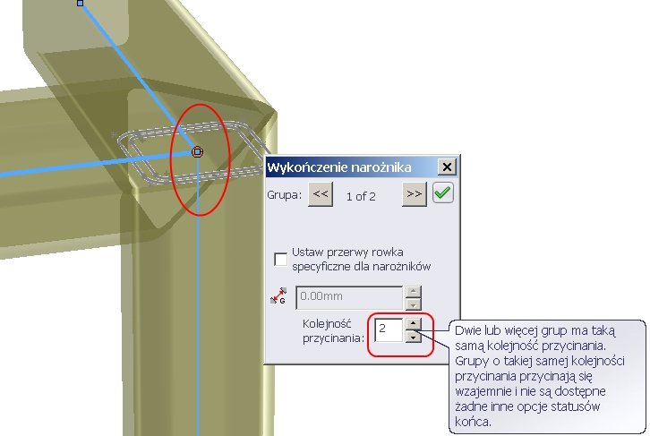

jest możliwe utworzenie narożnika jak na rysunku (fragment. rys z przykładowego egzaminy CSWP-WLDM) za pomocą prostych narzędzi np. Przytnij/Wydłuż (SW2009/10)?:
Pozdrawiam,
Alek

Szukaj a znajdziesz:) jest to tam w narzędziach konstr. spawanych.
2010-01-15, 20:47
edit: nie zwróciłem uwagi na wiadomość na skrzynce ;) szukam dalej ;)
edit2: 1 grupa - 2 elementy, 2 grupa - 1 element, ta sama kolejności przycinania i działa :D

Witam, czy mogę prosić o "bardziej szczegółowe" wytłumaczenie jak wykonać takie połączenie?
Mi nie wychodzi...

Klikasz na punkt w narożniku i w podręcznym menu "Wykończenie narożnika" ustawiasz dla wszystkich grup taką sama kolejność przycinanie.
Napisz co robisz po kolei.

nie wiem co robię źle, jednak w żaden sposób nie mogę znaleźć punktu, który dawał by możliwość wyboru pod prawym klawiszem funkcji "wykończenie narożnika"...
stworzyłem trzy profile, tak jak pisałeś prędzej, w dwóch grupach i koniec....

Witam, udało się, dziękuję bardzo, jednak aby znaleźć funkcję "wykończenie narożnika" musiałem posiłkować się pomocą, która nie zawsze mi pomagała.... a teraz się udało. I tak wg mnie w trakcie edytowania operacji członu konstrukcyjnego należało na punkt kliknąć LEWYM klawiszem a nie prawym. To mnie wprowadzało w błąd. Pozdrawiam i dziękuję Tutaj miał być obrazek, ale coś chyba nie wyszło...
