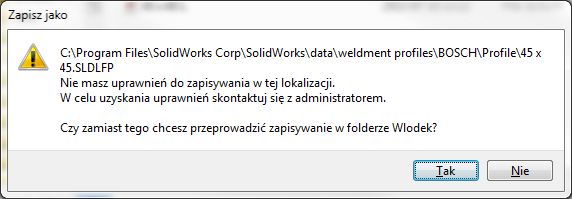

Witam, Chcę sobie dopisać nowe profile do biblioteki i niestety nie udaje mi się to, pomimo, że już to robiłem (nawet dzisiaj rano) . Teraz robię to dokładnie tak jak w helpie i za każdym razem pojawia się następujący komunikat: ![]() Mam ustawione uprawnienia administratora. Nie wiem co jest grane. Dziękuję z góry za pomoc. |

To jest akurat proste, po prostu brak uprawnień - można to zmienić z poziomu windows. Mi się to często zdarza podczas szkoleń, na których pracuję na komputerach z ograniczonymi uprawnieniami. Mogę wówczas zapisać do dowolnego folderu dodając tę lokalizację w opcjach, lub zmienić uprawnienia zapisu do weldment profiles. |

Dziękuję za pomoc, Udało mi się też wcześniej zapisać ten profil w innej lokalizacji a potem przenieść go do katalogu bibloteki weldment profiles (dziwne są te sprawy z uprawnieniami). Teraz zmieniłem uprawnienia folderu i działa tylko dlaczego rano zapisałem nowy profil a później już nie to niestety jest słodką tajemnicą. |
