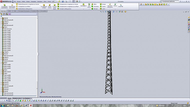

Generalnie robie taką kratownicę jak niżej około 40m wysokości. Z samym Simulation nie ma tak problemu co z jednym ponaglającym się i hamującym mnie problem który brzmi
[url=http://hostuje.net/file.php?id=f39a56eaf7745c8c8650f7fc4cc54ad0]http://hostuje.net/file.php?id=f39a56eaf7745c8c8650f7fc4cc54ad0 < = to jest plik do tego

Widziłem model, ale dalej nie wiem w czym problem

Ja uzyskuje komunikat że nie udało się utworzyć Basic Mesh co dla mnie jest oczywiste.
Następnie problemem są geometrie które zostały utworzone w sposób nieodpowiedni do przeprowadzania analiz czy to CFD czy MES.
Nie wiem czy Pana działania mają na celu "zabawę" programem czy bardziej uzyskanie realnych wyników.
Jeżeli mówimy o realnym podejściu to niestety aby policzyć Poprawnie taką konstrukcję nie wystarczy przesunąć paska "level of initial mesh" na poziom 6.
Widzę że plik jest wykonany w wersji komercyjnej więc polecam skontaktować się z Pana releselerem w celu szkolenia lub pomocy ponieważ sprawa nie leży po stronie jednego problemu lecz kilkunastu zagadnień.

Co do siatki to wiem, żeby trochę zagęścić w "advanced mode", ale czy to akurat pozwoli na zlikwidowanie wyskakującego okna o ifnormacji takiej jak
"There is no fluid volume in the project. Please check geometry or boundary conditions."
Co do obsługi programu jestem samoukiem więc chciałbym poprosić o zawężenie odpowiedzi nad poprawą geometrii ten model był próbnym, ale wciążsię zastanawiam co poprawić by siatka wychodziła bez błędów?
Będę bardzo wdzięczny za poświęcenie czasu

Temat siatki we Flow jest bardzo rozbudowany i działa w nim kilka zależnosci. W Solving Engineering Tasks poświecone jest na to prawie 30 stron. Z mojej strony prponuję znleźć w internecie/książce jakieś proste przykłądy które zostały policzone na kartce i przebadane w rzeczywistości i spróbować to odwzorować w FlowSimlation to jest najprostszy sposób na uczenie się metod obliczeniowych, kryteriów zatrzymania analizy itp. . Wiem że kilka osób pewnie się ze mną nie zgodzi ale bez doswiadczenia w innych programach CFD i bez wiedzy merytorycznej może być bardzo cięzko samemu nauczyć się wykonywać takie analizy.
