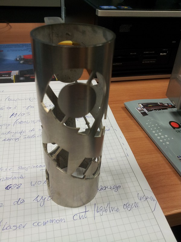

Jak stworzyć napis na rurze, który obkrecałby się wzdłuż niej po powierchni?
Przykładowo na rurze fi70x2mm chcę zrobić napis ABC. Znalazłem podobny przykład na zdjęciu, które załączam.
Czy jest jakaś możliwość "obkrecenia" płaszczyzny szkicu wzdłuż powierzchni rury?

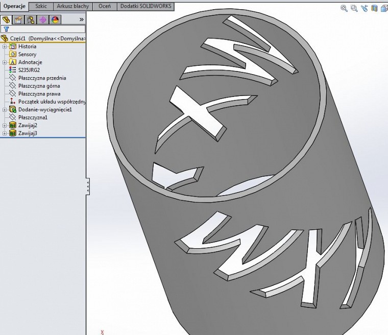

2015-01-22, 14:20
Służy do tego operacja Zawijaj (menu Wstaw > Operacje).
2015-01-22, 18:11
Tak jak Paweł napisał, trzeba to wykonać operacją zawijaj.
