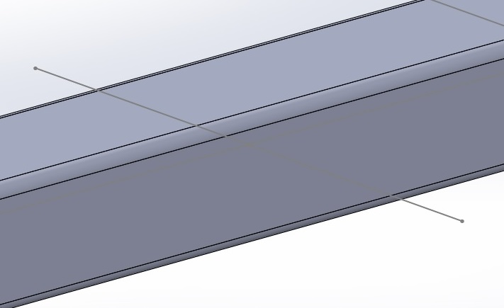

Witam, jestem nowym użytkownikiem SolidWorks i chciałbym dodać płaskownik, lecz w konstrukcjach spawanych nic takiego nie ma(z biblioteki pobrałem wszystkie konstrukcje spawane) no i tego płaskownika nie ma. Czy po prostu nie powinno tam być?:) Drugi problem polega na tym, że chce aby ten płaskownik był położony na tym profilu a nie w środku osi tego profilu. |

Jeśli jakiegoś profilu nie ma w bibliotece to najprościej go sobie samemu zrobić. Jest sporo różnych poradników jak to zrobić( również na tym forum). Położenie profilu względem szkicu można ustawić poprzez 'Lokalizowamoe profilu' w opcjach członu konstrukcyjnego. |
