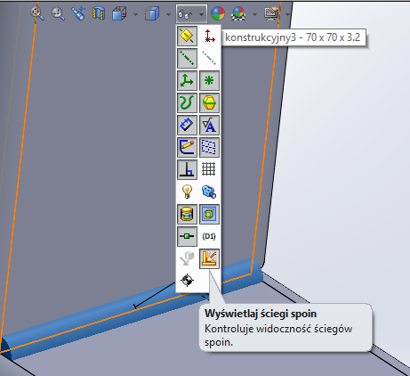

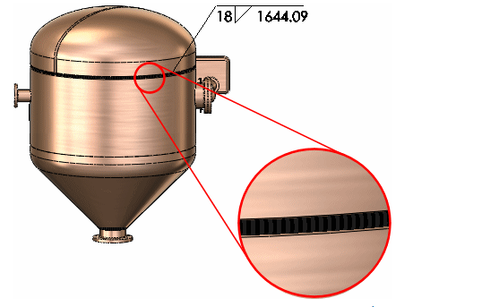

Jak zrobić, aby było widać spoinę? Niby jest, ale nie widać jej na projekcie wizualnie, dopiero jak się kliknie na element dopiero widać niebieską cienką kreskę, że jest a nie tak jak na tym rysunku:
2015-05-05, 15:22
To jest spoina pachwinowa (po prawej)?
Jak jej nie widać to zawsze można wstawić linie podziałowe i teksturę spoiny.
2015-05-05, 17:44
Dzięki za odpowiedź, ale znalazłem rozwiązanie mojego banalnego problemu, otoż w ukryj/pokaż elementy(ikona okulary) był odhaczony ścieg spoiny.
