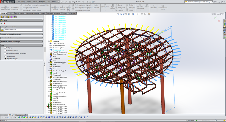

W załączeniu plik zrzutem ekranu.
Podczas zaznaczenia kilku części jeszcze chodzi ok, ale jak zaznaczam do odbicia 20 i więcej, program tak klatkuje,
że trudno jest cokolwiek zaznaczyć.
Nie powiem ze trochę pojechałem z plikiem, ponieważ cały projekt zrobiłem w jednej części.
Generalnie wszytko chodzi, tylko mam problemy podczas wyżej opisywanych operacji.
W pliku jest około 2200 części :).
Istnieje cos podobnego dla części jak w złożeniach jak opcja duże złożenia,
które potrafią zoptymalizować również duże części?
Pawel
2015-10-29, 17:44
Proponuję zrobić to z 3 części. Część pierwsza to okrąg, druga wzmocnienie okręgu i trzecia podpory i wykonac złożenie. A dlaczego?
1) jest tam tyle elementów do spawania, że spawacz się pogubi.
2) jak zwymiarujesz wszystko, to nie bedzie widać elementów.
3) lista elemetów cięctych będzie długa.
Ale jeśli chcesz, aby była to część, to po wykonaniu wg wyższych punktów (łącznie z lustrem) zapisz złożenie jako część. Komputer z pewnością nie będzie tak mulił i części będą bardziej edytowalne.
2015-10-29, 18:09
Ale to jest część wieloobiektowa a nie złożenie. Kolego Pawle T - czy mam rację? Nie mówimy, że jest 2200 części tylko 2200 obiektów.
Dla takich części nie ma opcji dużego złozenia, ale można włączyć ręcznie kilka rzeczy, które program wyłącza w tym trybie - m.in. sposób wyświetlania.
Skupiłbym się na ustawieniach programu a w dalszej kolejności na metodzie działania (tutaj już jej nie zmienisz).
