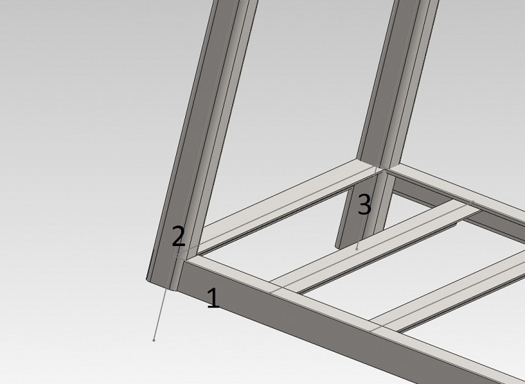

Chciałbym przyciąć kątownik 1 do nogi 2 na prosto. Przy przycinaniu skraca mi nogę 2 do kątownika 1 a noga ma być jaki noga 3 Załączam rysunek. Co ja źle robię? Proszę o pomoc. Andrzej ![]() |

chętnie bym pomógł. ale niestety z obrazkiem jest coś nie halo. |

Tak bez obrazka domyślam się, że odwrotnie zaznaczasz obiekty i dlatego przycina nie to co potrzeba... |

Uruchomiłem jeszcze raz postępując tak samo przycięło prawidłowo. Nic z tego nie rozumiem. Andrzej |

Wiem co źle robiłem Przy przycinaniu powinienem wybrać typ narożnika "zakończenie przycięte" a wybierałem "zakończenie doczołowe"!!!!!!!! |

Zawsze mozna przyciac szkicem, chociaz jak sie zmieni profil to i tak trzeba bedzie aktualizowac znowu. |
