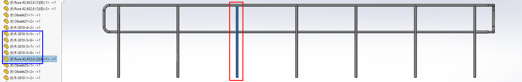

Już parę razy mi się zdażyło, że SW jakby nie widział jednego profilu z grupy. Chodzi o to, że po utworzeniu szkicu 3D w konstrukcji spawanej, nadaniu zależności "Równe" to i tak traktuje jeden profil jakby był inny. ![]() Na screenie jest 7 jednakowych pionowych rur, to samo docięcie, etc. Jednak jak widać SW traktuje że jest 4+2+1. Dla wyjaśnienia jak robię: konstrukcje spawane-> zapisz obiekty -> złożeń i tam kontynuuje |

Witam. Nie ma znaczenia czy to szkic 3D czy 2D Też kilka razy zdarzyło mi się taka sytuacja. Rozwiązanie: Czasami pomaga jeszcze raz wstawienia profila, ale w innej kolejności. Sprawdź czy został tak samo przycięty - docięty jak pozostałe Pozdrawiam. |
