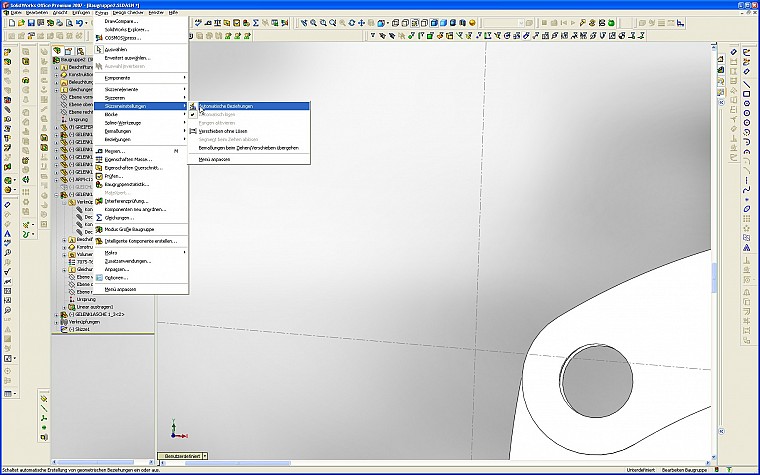

2012-06-29, 17:07
Tutaj, nazywa sie jakos tam (po polsku) - patrz na ikonki. ![]() Pozdr. tomek |
