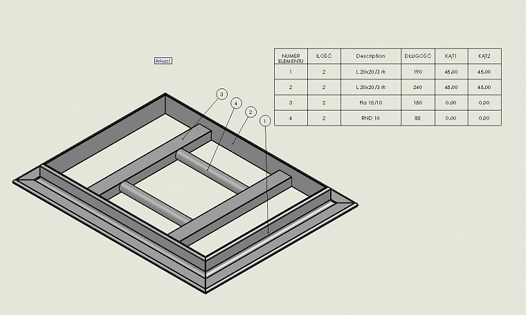

Czy koledze chodzi o taki uklad ?
Jaśli np taki ma być opis elementów cietych, to trzeba mieć w bibliotece (człon kontrukcyjny) takie elementy z odpowiednimi własnościami, aby w tabelce się pokazywało automatycznie jako lista elementów ciętych konstrukcji spawanej.
2012-12-03, 23:42
Kiedy robimy tak jak w Twoim przypadku konstrukcję spawaną składającą się z profili to nie ma problemu bo narzędzie samo dodaje nazwy pokazujące się w polu description. Jednak jeśli robimy konstrukcję spawana składająca się z kilkunastu elementów to musielibyśmy do każdego z nich dopisać nazwę ręcznie (nie koniecznie?) no Arkusz blachy. I stąd moje pytanie czy da się jakoś hurtowo nadać nazwy tym elementom?
2012-12-04, 09:11
Nawet jeżeli dałoby radę edytować komórkę (jak w liście BOM) to i tak dla każdego elementu trzeba wpisać nazwy indywidualnie - więc co za problem zrobić to w modelu a nie rysunku?
Jest tam podgląd tabeli i spokojnie można wpisywać, a jak się nazwa powtarza to Ctrl+c > Ctrl+v.

Zobacz jaką ja mam biblotekę czlonów konstrukcyjnych
http://www.pswug.info/forum/18/Off_topic/751/Udostepnianie_plikow/
I mając taką biblotekę tabelka jest wypełniana automatycznie (opis części) , oczywiście można do niej dodawać i inne szkice.
