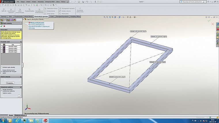

Witam odgrzeje temat, mamy taki problem podczas zapisywania obiektów z listy elementów ciętych wyskakuje błąd, ktoś wie o co chodzi?
"Nie można zidentyfikować przyciętych kawałków z zapisanych informacji"
2015-01-09, 09:54
Spróbuj wykonać odświerzenie listy elementów ciętych.
