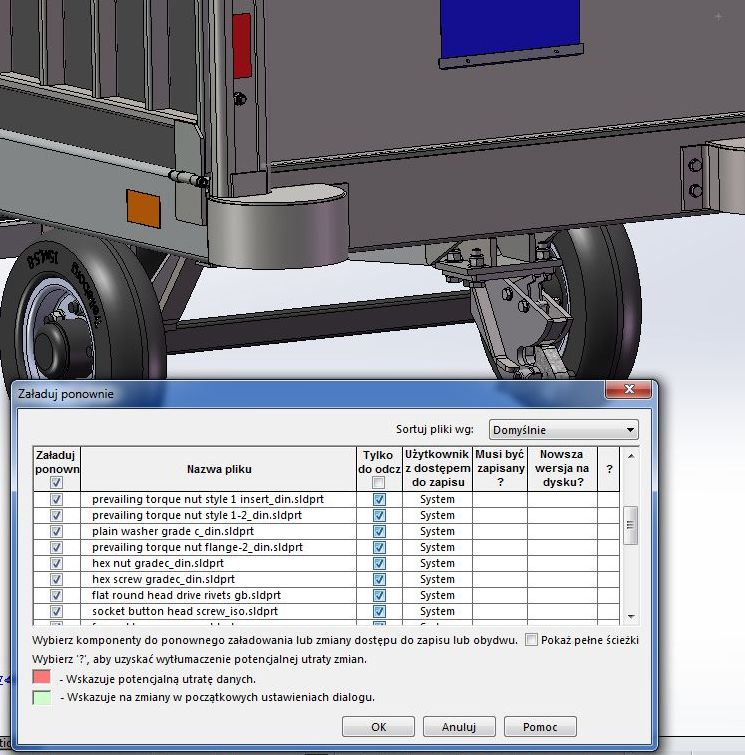

Witam Pawle.
Pliki z Toolboxa, dalej są tylko do odczytu.
Na PrintScreen widać zaznaczone z Toolboxa, plik tylko do odczytu. Myślę, że gdyby ten ptaszek można było odfajkować (a nie można), to załatwiło by sprawę i można przypisywać właściwości danym el. złącznym. Oczywiście te el. nie są modyfikowane, tylko przypisywane są właściwości dla danej części. Dziwi mnie fakt, że idąc okrężną drogą (link miejsca utworzenia z Toolbox) można przypisać właściwości tej że części i po otwarciu modelu z tą częścią, można przypisać właściwości w danej grupie (gdzie występuje ta część w Tolboox) bez problemu tzn. już nie ma jako plik tylko do odczytu. Oczywiście wiem, że te właściwości tych el. będą tylko i wyłącznie widziane na moim komputerze.

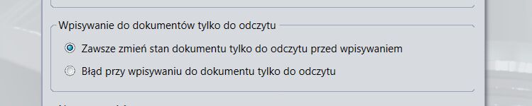

Zmierziło mnie to i zacząłem drążyć ustawienia i znalazłem takie coś czego przydatność jak dla mnie jest wątpliwa a powodowała niemożność wstawiania części z toolboxa.
Miałem ustawione na 'Błąd'. Po przełączeniu na pierwszą opcję daje się wstawiać i edytować.

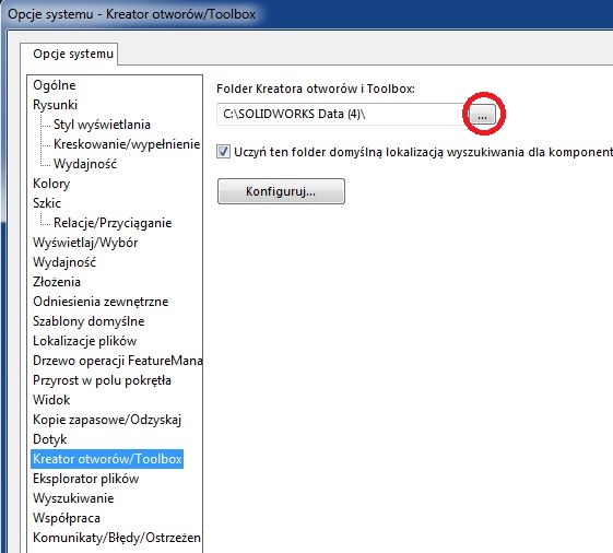

W SW2011 w opcjach, ustaw lokalizację Tolboox. Spr. w SW2015 czy masz też odpowiednio ustawione.
W moim przypadku dla SW 2015 jest jak niżej. Dla SW14 bedzie (3), SW2013 (2) itd.
2015-02-24, 11:40
Dzięki za radę. U mnie wszystkie oba foldery SolidWorksData były ustawione na 2015. Przekopiowałem więc toolbox z ocalałego (na szczęście) komputera kolegi i ustawiłem u siebie w SW2010 na ten folder i już jest OK :D
